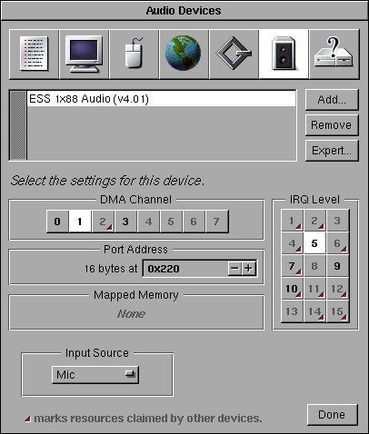

마지막으로 ESS1869 사운드 카드를 설정하는 방법입니다.
빌드 후 설치된 드라이버는 v4.00이므로 v4.01 버전의 드라이브를 설치합니다.
Configure.app > Audio Devices > Add 버튼을 누르고, ESS 1x88 Audio(v4.01)을 선택하고 Add 버튼을 누릅니다.
그리고, DMA Channel, Port Address와 IRQ Level은 그림과 같이 1, 0x220, 5로 지정해 주는데, IRQ Level을 5로 지정하면 Intel 82365 PCMCIA Adapter(v4.01)과 충돌이 일어납니다.
저같은 경우 노트북의 CMOS에 사운드 카드 IRQ 설정을 5로 했기 때문에 PCMCIA Adapter의  IRQ Level을 11로 지정합니다.
