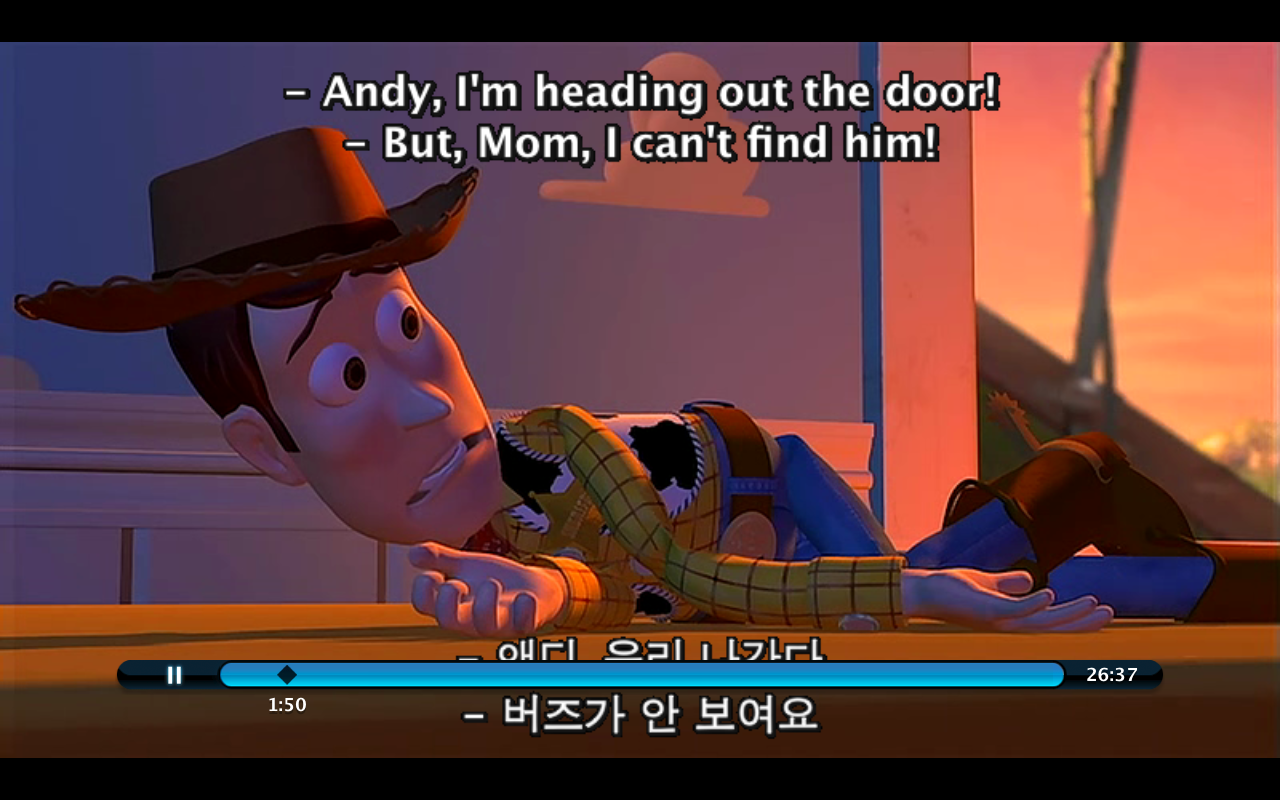

Leopard Front Row에서 자막 출력이 가능하도록 capriPerian 업그레이드 작업 중입니다. 하지만 수정할 부분이 남아있어 당분간 공개는 하지 않겠습니다. 현재까지의 진행 상황이 궁금하신 분들을 위해 아래에 스크린샷을 올립니다.
이름: capri91[삭제] [수정] 2008-03-04 11:48:05
capriPerian 업그레이드 작업의 진행 상황을 간단히 말씀드리겠습니다.
현재 Leopard Front Row에서 자막이 출력되도록 하는데까지는 성공했습니다. 그러나 스크린샷에서 볼 수 있듯이, 자막 폰트에 검정색 outline과 shadow가 적용되지 않아서 밝은 배경에서는 자막이 묻혀버리는 문제가 있습니다. 그리고 QuickLook에서 thumbnail 표시가 되지 않는 문제도 발생합니다.
이런 문제들을 해결한 이후에나 릴리즈가 가능할 것 같습니다. 아직 갈길이 멀군요...

capriPerian 업그레이드 작업이 거의 끝나갑니다. 드디어 Leopard Front Row에서 자막 출력이 가능해졌습니다. 이전 진행 상황에서 말씀드렸던, 자막 폰트의 outline & shadow 적용 문제와 QuickLook에서 thumbnail 표시 문제가 해결되었습니다. 테스트를 거친 이후에 패키징해서 릴리즈하도록 하겠습니다. I'll be back...
